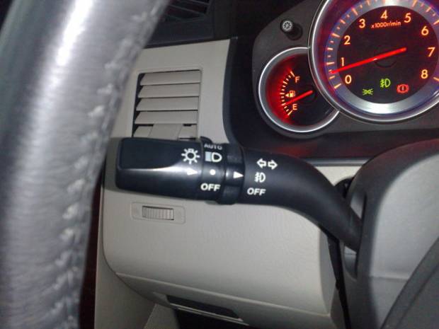

    Quote (Don)
    Не удобно, что противотуманки включаются только с ближним светом фар.
    А что, разве переключателя нет? Включаешь габариты, и отдельно включаешь ПТФ. Потом включаешь ближний
    И получается вот-так
    $IMAGE2
    Прикрепления: 7656009.jpg (76.0 Kb)
    polkolДата: Пятница, 26.06.2009, 15:42 | Сообщение # 12
    На американках противотуманки без ближнего не работают.
    Олег555Дата: Пятница, 26.06.2009, 15:52 | Сообщение # 13
    западло)))))
